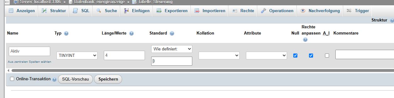

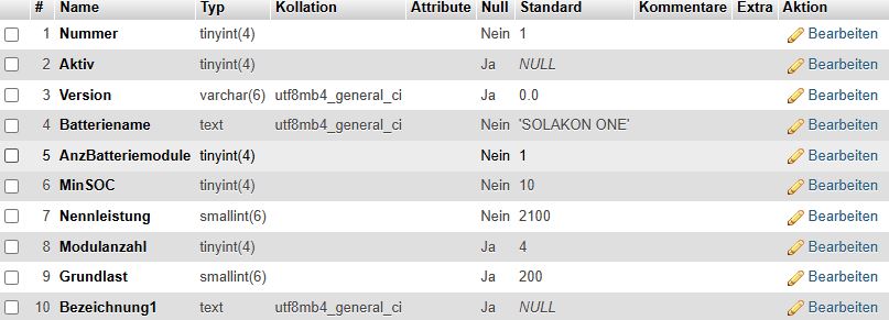

   - Aktiv auf "NULL" (Haken bei "Null" gesetzt - KEIN Haken bei Online-Transaktion - siehe Bild - korrekt?)
   - Nennleistung von 2100 auf 2000 (warum steht hier inital 2100?)
   - Modulanzahl auf "4"

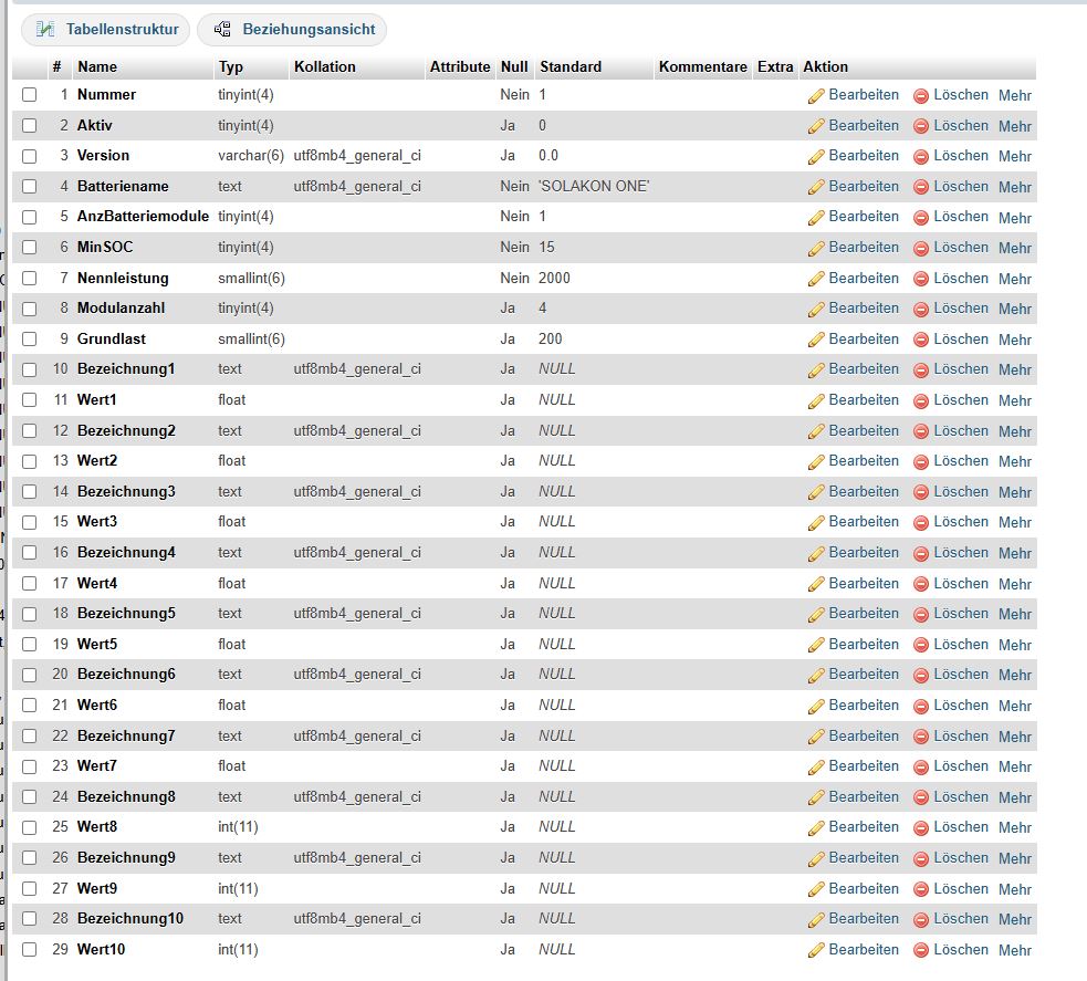

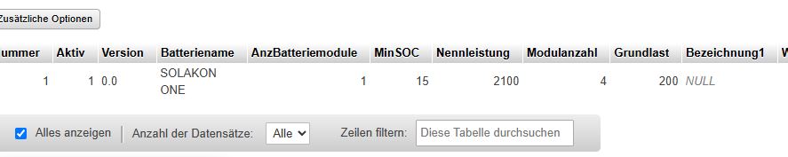

   Datenbank Steuerung sieht wie angehängt aus.
Der Modus geht meist auf "PV-Laden". Ich habe mich mal etwas durch die Log-Files und die Phyton-Scripte gewühlt. Die Log-Files haben immer noch die Sektion mit "Steuerung ist aktiv".
Nach einigen rumspielen habe ich einfach mal in der Datenbank den ganzen Eintrag "Aktiv" gelöscht. Seit dem reagiert das System wie gewollt. Habe ich mit dem "Null"-setzen was falsch gemacht? Es scheint die boolesche Abfrage den Datenbankeintrag immer mit True auszuwerten. Ich bin aber weder Datenbank noch Phyton-Spezi...
